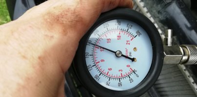

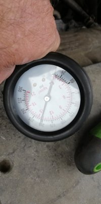

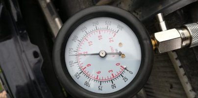

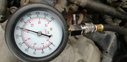

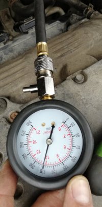

Померил компрессию. Авто не заводится совсем. IMG_20210821_091721.jpgIMG_20210821_090847.jpgIMG_20210821_090847.jpg

Не совсем понял. Зачем мерить компрессию? Какие то предпосылки для этого имеются? Может бензина в баке нет, или насос не качает? Охранка может блокировать запуск.

Technician, на компрессометре 5- по 12, 1-14, думаешь надо разбирать ??
