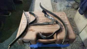

Вот отрублен и намотан на шестерню коленвала. Видно, что пластину оторвало именно ремнем, разрыв металла с потягом вниз. То есть пластину тянуло вниз ремнем. А как может ремень пластину потянуть? Просто при поднятии ремня на шлицах, сам момент проскакивания по зубцам. Обрати внимание, гайки на месте остались. Они не открутились! Что верхняя, что нижняя. Их видно.

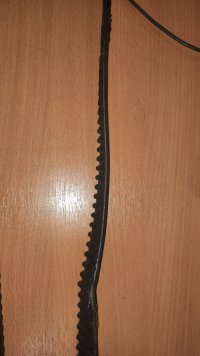

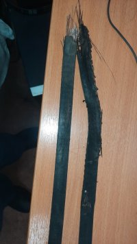

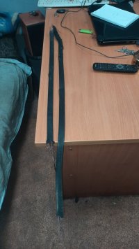

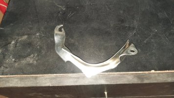

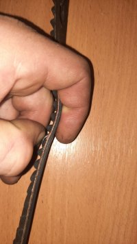

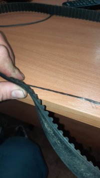

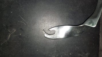

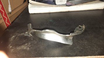

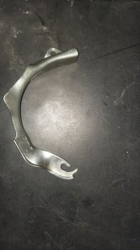

Фото ограничителя
Состояние ремня. Если сбоку посмотреть кок то странно он выглядит. И нитка сбоку торчит.

Фото ограничителя
Orson, После шестерни коленвала стоит пластина, с меткой ( проставка) на ней размещён выступ для понимания ВМТ( метки) в какую сторону она была установлена?, на ружу или вовнутрь? На пластиковой крышке снизу, следы от крошения ремня были?
Вот она. Стояла именно так. Про следы сказать не могу не я её разбирал после обрыва ремня.

Там сказали что я не закрутил гайки на ограничитель ремня. И ним порвало ремень.
Вот эту гайку.
Если бы эта гайка не была затянута, то она открутилась бы и упала вниз. А сама пластина держалась бы на нижней гайке. Пластина именно вырвана ремнем, о чем говорит разогнутый край. Причина либо ремень, либо натяжитель. Но судя по описанию, причина явно в самом натяжителе, так как был треск при запуске.
Technician, Треск был до замены ГРМ, по этой причине его и поменяли, после замены машина проехала несколько километров, гайки на месте нет!, шпилька вся зализана ремнём. ( это значит ремень тёрся о шпильку)- как то так.
Как это нет? На месте гайка Сергей, стрелкой показал. А разрыв пластины явно показывает на то, что первично силовое воздействие на пластину с потягом ее вниз и вправо. Вниз и вправо тянет только ремень, когда он ослаблен по натяжке и поднимается для проскакивания. Ну а дальше я описывал как все происходит. Я уверен, что если после замены стрекота не было, то причина обрыва - сам ремень. Подделка.
