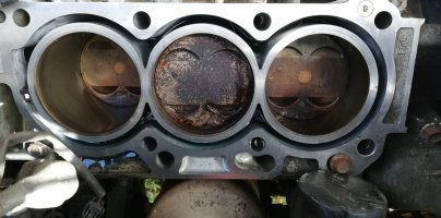

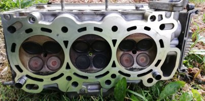

    160 KB · Просмотры: 30
    153.3 KB · Просмотры: 30

Major, Протяжкой ГБЦ общей, изменение усилия затяжки по постели распредвала! Звон стоит, на видео клапана отпущены, И зря не расписали общую первичную проблему из за которой снимали ГБЦ. P.S клапана на 5 горшке, показатель не очень хороший!

Major, При таком звоне клапанов, что можно ещё услышать, обороты завышены, 5 цилиндр обгорает масло, нагар на поршне и + не работающие клапана, при чем здесь форсунка, при льющей форсунке горшки выглядят как на 4 и 6 цилиндре, чистыми, при обычной эксплуатации такого тоже не бывает! p.s Неисправная катушка или плохой контакт, лаёт налёт не сгоревшего топлива, а не отложения кокса от масла!
