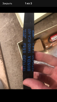

Всем доброго времени суток.Помогите определить дату изготовления ремня по фото.Если я правильно определил то это 19 неделя 2007г.Так ли это?
Продавец утверждает что покупал его в прошлом году в штатах.

Kiryhin51, 19 год, 7 неделя, судя по просторам интернета.

Ремень жесточайший левак -500%
Можно не смотреть на даты.
На лайбе упаковочной надо смотреть после штрих кода! Я не сильно в этих датах...)))
То, про что ты, это размеры ремея -197 зубов, ширина -20
значит обманулся в очередной помойке из интернета))
