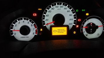

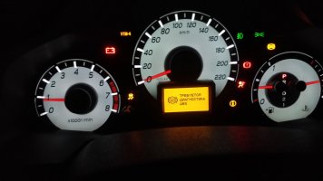

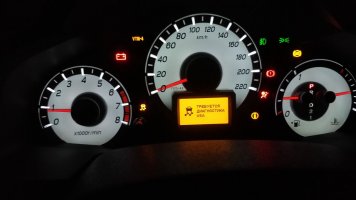

Да, вчера случилось то же самое . Ехал по дороге, все ок и, вдруг, посыпались ошибки . И в результате доехал до гаража и машина заглохла и больше не заводиться . И стартер не крутит

Я вот думаю щетки или весь под замену. Я просто в отпуске . И даже не знаю куда бежать. Кому довериться . А хочеться домой вернуться и семью вернуть
предполагаю, что не щетки
они бы давали перебои в работе а не вышли одномоментно из строя
поэтому моя версия - электроника
какой пробег? (для статистики)

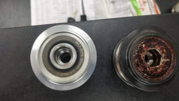

Дефектовку провели.-: Щетки. Кольца. Подшипник. Шкиф муфта

.... Во время движения выскочила ошибка проверить систему заряда, потом начали сыпаться другие ошибки. Отключилась музыка, начались перебои со светом и ТД...дополз до гаража на последних парах(видимо, на аккумуляторе). Остановился и машина отключилась полностью. На утро попытка завеститсь провалилась. Не крутил даже стартер. Но при этом фары и свет в салоне работали исправно. Подъемники, двери, привод-все ок. После этого сделал звонок Алексею Михайловичу,( PACE CAR-Алексей), объяснил ситуацию. Он сразу поставил диагноз. На помощь вызвался сосед, отдав свой с (витары) аккумулятор. Доехал до сервиса. Сервис подсказали местные. Там занимаются только стартерами и генераторами. После дефектовки, слова Алексея подтвердились. Было принято менять. В данный момент все без нареканий, ошибок нет. Огромное спасибо Алексей, который как всегда отозвался и пришел на помощь, не смотря ни на что!!! БОАГОДАРЮ!
