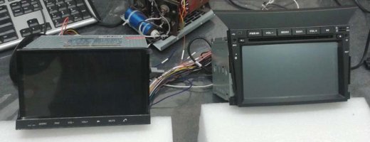

обе головы пришли, так же и боковушки на центральную панель. Боковушки заказал для того, чтобы если понадобится резать, то новые будут под рукой. Но если честно, то пока не добрался. Единственное что сделал это их распечатал, подключил к выпрямителю и компьютерным колонкам. Пустил планшетник в инет и кое что качнул на него в качестве дополнительного ПО. Но нормального ПО пока не нашел, чтобы там типа радио и проигрыватель путевый и красивый для медиафайлов. навигацию качнул - Навител свежий, но не ставил еще. На самой машине еще не пробовал. В праздники занимался другим. Арку, бампер снял, фары переделал, сигналы поменял. завтра-послезавтра новые фары буду ставить с биксеноном. Потом можно будет примеряться и к ГУ. Смущает само крепление планшетника к корпусу магнитолы. Низ как бы в пазуху вставляется и никуда он не денется, в вот по верху он там типа как на защелке ставится. Есть опасения, что на нашей дороге ее оторвать может "с мясом". Но как только примерюсь, то обещаю фото будут и мое мнение выскажу о качестве и прочем. даже если панели не поставлю вертикальные, то все равно хочу попробовать, чтобы пощупать все прямо на машине.
Вчера в гараже добрался до аудиосистемы. Поставил Трендкар как и стоял, взамен умирающего. На штатную голову уже не вернусь никогда, так и лежит в коробке. :-) Итак результаты по примерке головы Ирисин 8835 на андроиде. Поставить можно. Но требуются некоторые манипуляции. 1. Запил 2-3 миллиметра родных накладок, так как не входят уголки, он чуток шире внизу нежели Трендкар. 2. Надо обязательно будет снимать с родной головы верхнюю часть и ставить отдельно. 3. Снизу придется добавлять что то типа полоски из микропоры между ГУ и блоком кнопок. Остается небольшая щель. 4. разьем придется переделывать, который соединяет ГУ с машиной. Но переделывать придется не тот что на машине, а тот что на ГУ. Любой нормальный электрик может тупо по обозначениям пересадить провода на родной разьем. Там по нижнему ряду идут колонки, по верху только напряжение, масса и управление включением подсветки от габаритов. Сами фото будут ниже. Как все будет выглядеть в сборе пока трудно сказать насколько все впишется в интерьер, но должно смотреться неплохо. Я сделал фото ГУ с установленным и снятым планшетом. Из плюсов можно отметить что 1. Выход есть на все колонки для обьемного звучания как в штатном разьеме, так и на задней панели. 2. Все фонкции ТВ, Радио, ДВД, Блю Тач с телефоном и так далее так же как и на Трендкаре. 3. Что меня порадовало безумно, так это не надо теперь париться с установкой времени и даты. Оно все на планшетнике сохраняется и загружается при включении питания. Непосредственно на машине я его не запитывал. Запитывал отдельно в кабинете от блока питания. Заодно сделал обновление и кое какие проги подкачал на него с инета. То есть с инетом будет работать намного проще. :-) По поводу крепления тут надо думать. Есть два варианта, поставить родные пластины слегка их сточив выступы, второй вариант сделать новые, чтобы "щечки" были плоскими. Второй вариант намного лучше, так как с миллиметрового железа сделать проще обрисовав родные и сделать их копию, но только в "щечках" не делать углубления под посадку как на штатных. Качество звука не смог проверить, не хватило времени на подключение, но это думаю не критично, так как само качество не будет хуже чем у трендакара, тем более у меня стоит цифровой усилитель. :-) Если будут какие вопросы, то отвечу только на уровне примерки, по разьемам пока только могу сказать что надо будет провода подпаивать в старому разьему Трендкара, так как корпуса разьемов совсем разные. Но может и удастся кому найти переходник, тогда будет вообще супер. Тогда и переделывать не надо.
А теперь фото "примерки"
Тут на фото видно, что блок управления микроклиматом кроме боковых креплений крепится еще и к корпусу ГУ снизу двумя саморезами. Вариант установки новой ГУ, просто приклеить полоску резины к рамке ГУ и вставить ее между блоком кнопок и ГУ. Опора блока кнопок идет сбоку двумя саморезами и нижняя часть опирается на отсек что снизу под блоком. Так что дребезка не будет. Второй момент касается верха Трендкара. Это пластиковая накладочка. Она закреплена на рамке ГУ. Но ее можно срезать с рамки и вставлять отдельно. На ней самой три защелки. Так что тут проблем не будет, если все сделать аккуратно.
На этом фото видно, что если бы не сужение панелей консоли, то он встал бы нормально между ними, а так не хватает буквально 2-3 мм. защелкнуться до конца панелям. То есть надо будет подпилить их и тогда они защелкнутся на свое место. Для этого у меня заказаны новые панельки для запила. :-)

Теперь фото щели между ГУ и блоком кнопок которое надо будет "прикрыть" для нормального вида.
И теперь два снимка с установленным и снятым планшетником.

Типа самостоятельное электронное устройство типа как айпад, или электронная книга читалка. На предпоследней фотке он стоит, а на крайней я его отстегнул. Вот навскидку http://www.svyaznoy.ru/catalog/notebook/7063
Он специальный что ли какой? Магнитофон сам без экрана? Как они друг с другом соединяются?
Да, он специальный. У него на задней стенке идет два блока гребенок контактных, а на морде ГУ внизу два ряда приемников для этих контактов. Над кнопкой PAD и MUTE они видны. Но принцип не штекерный, а типа как прижимной контакт как на жестких дисках плата стыкуется с контактами управления мотороми и головками для передачи данных. Планшетник вставляется с канаву в нижней части корпуса ГУ и потом тупо наклоняется в сторону лицевой части. А там защелка наверху и он типа как пристегивается. Чтобы снять, нажимаешь на верхнюю часть, защелка освобождается, и его вынимаешь, а ГУ продолжает работать.
И в чем положительный момент этой конструкции? Съемная часть может функционировать отдельно, как планшет?
Один из моментов я уже показал, что при снятии, получаешь в руках полноценное устройство в виде планшета. Кроме того как уже вскользь заметил, что не стало проблем с установкой времени и даты. Оно на самом планшете, в котором аккумулятор. На самом планшетнике есть блю тач и вай фай. Следовательно сохраняется возможность пользования сотовым телефоном, не занимая рук при вождении. А вай фай передача данных интернет. Плотно еще не ковырялся с планшетником, поэтому не скажу есть у него или нет возможность вставки сим карты или нет, но если есть то сюда можно плюсануть еще и интернет без заморочек со свистками как в тренд каре. Ну и самое главное, если ребятишки бузят на заднем сиденье, то поставь на планшетник небольшую кучку игрушек и дай им поразвлекаться, они сразу успокояться. :-) А кроме игруль ведь тоже есть масса приложений, будильники, органайзеры, ежедневники и прочее. Разве это не плюс к автомобильной системе?
