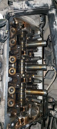

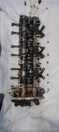

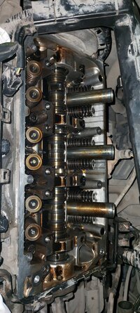

Сейчас проверили распредвал и рокера на гбц где 1,2,3 цилиндры все нормально, без раковин и выработки. Промыли и пробули блок vcm. Начали повторно регулировать клапана.

Померили другим компрессометром от 14 до 15,5., мерили на горячем ДВС. Проверили и помыли форсунки, все норм. Несколько раз менял местами катушки зажигания. Установил новые свечи зажигания. Два раза регулировали клапана. Поднимали постели, проверили распредвалы и рокера, все норм. Промыли и продули блоки VCM. Проверили давление топлива 4 бар, при наборе скорости падает на 0,2 бар. Проверили дымогенератором ДВС все норм. Снял переходник отключения VCM, ЭКО отоабатывает штатно, при отключении цилиндров чувствуется небольшая вибрация. Поставил переходник обратно. Все вышеописанные манипуляции привели к тому что пропуски воспламенения 3го цилиндра с 80 км/ч переместились на скорость 120+ км/ч. В Челябинске из за прпздников не смогли помоч. Завтра поеду домой потихоньку. Планирую заменить ГРМ пришел срок. Может система VCM и VTEC как то не так отрабатывает, хотя ошибок по блокам нет.
С коромыслами точно все нормально? Кулачки не выбиты на распредвалу? Зазоры перепроверяли?
Распредвал провернули несколько раз, проверили каждый кулачек, осмотрели все рокера с коромыслами все норм. Клапана регулировали два раза, сначало сам, потом на СТО когда проверяли распредвалы.
Sergey800-86, Пружины на рокерах тоже проверили? И есть ли фото где видно кулачки имённо 3 цилиндра?
Ну вы же понимаете, что в технике чудес не бывает. Если компрессия в норме, кулачки в норме, коромысла и зазоры тоже нормальные, то механическую часть можно отметать. Остается подача топлива, подсос воздуха и электрика. Если форсунки поменяны, то как на счет резиновых колечек, которые на форсунках? Форсунки плотно вошли во впускные патрубки? Сами патрубки не сгнили случаем? При разборке моторов часто приходится поверхность патрубков шлифовать, так как алюминий поеден и корродирован в местах прилегания. Приходится шлифовать и потом мажу графиткой или медной смазкой. Кольцо резиновое на форсунке. Свечи и катушки если менялись, то проверить разъем на катушку, может провод отгнивает от пина.
Sergey800-86, проверяли катушки на предмет прикрученности крепежных винтов?
иногда забывают их закрепить и она болтается выдавая ошибку.
