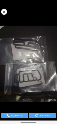

Комплект с сеточкой, который куплен на али экспрессе?
Нет, через Авито брал у человека, черная резина, на пакете как будто орегинал упаковка Хонда... Говорил ставил себе и знакомым...
:praising: Молодца. Китайскую хрень подсунули, которая продается по 800 рублей на али экспрессе. Можно открывать ставки на сколько хватит. Даю 3 месяца максимум, кто больше? :-)
P.S. Нет оригинала вообще. Идут только вместе с блоком. И то китайцы сейчас и сами блоки начали делать. До чего наивные люди. Здесь уже сколько раз предупреждали о китайских поделках.
Ну радуйтесь, что Вы умнее остальных обывателей))) Китай не Китай, очень плотно и добротно выглядят. Оно всё Китай, естественно орегинал только с блоком, где это искать...
Везде одинаковый обман. Прогнозы и остальное, это уже субъективное оценочное суждение. И запчасти многие орегинал даже на немцев по факту на заводах в Китае делают и что... Переживу
Если правда потекут через 3 месяца, ну куплю у Вас хенд мейд комплект, уже не за 800 руб. ))
Ничего критичного.
Блок и сейчас не текет, но смущает белый герметик который видно на стыках... Может вообще пока туда не лезть
