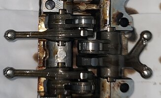

Sergey800-86, хоть пару фото имённо состояния свечей,и кулачки имённо 3 цилиндра есть,повторюсь пружины на выпускных рокерах проверяли??? Компрессию с добавлением масла, почему не делали???
Пружины все вынимали, проверяли и установили обратно. Фото свечей не делал, при замене ГРМ попрошу сделать фото. Чтото не подумали о замере компрессии с маслом. Отдельно фото кулачков не делал.
    206.4 KB · Просмотры: 17
Sergey800-86, Ролики на рокерах тоже проверить на люфт,не отходить от проверки всех люфтов по распредвалу включая шейку опорную у третьего цилиндра, эта ошибка всё же имеет механические проблемы ,Я так же проверил бы и ход самого клапана,на предмет подвисания, + эндоскопом осмотреть состояние поршня и клапанов в цилиндре.( Чудес на свете не бывает), привязка к появлению ошибки на скорости говорит о том, что на оборотах что то не отрабатывает или не дожигает, или воздух не учтённый,но всё это вокруг только именно третьего цилиндра. Электрический фактор контакта можно отсечь временно,так как нет хаоса в работе пока не появляется нагрузка с повышением оборотов и увеличением циклов ускорения...
