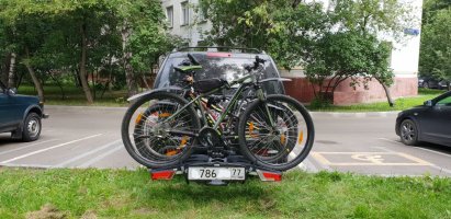

Makuson, вот наглядно, как все это выглядит в моем случае :
А по пробкам как ехать, пилот и так почти в полосу шириной
И опять же на моем примере. При всем широком величии на креплении велосипедов, они не выступают за пределы корпуса автомобиля.
А если детальнее, то уже совсем другой обман зрения :)

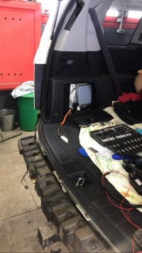

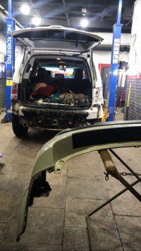

Сегодня тоже установил фаркоп, огромное спасибо Антону и Осипу "простохонда", за безупречное исполнение, очень приятное общение! Кто то спрашивал в ветке, как выглядит оригинальный фаркоп, так же приложу несколько рабочих моментов установки проводки..

Судя по фоткам за бампером никакой металлической площадки под установку розетки нету....пичалька......
Да, закладной никакой не предусмотрено,:unknown: розетка крепится на пластике...
Это не так. Если вырезать отверстие по перфорации, как у меня сделали, то там слева и справа (уже за пластиком) есть места куда ее можно закрепить.
И кстати, а зачем бампер то снимали? :russian_ru:
Может чуть не удобнее, но его можно просто отогнуть с левой стороны, чтобы получить доступ к отверстию для вывода проводов.
Дык Гуру принял такое решение :Connie_threaten:, чтоб проводку заложить нормально, не делать соединений в мокрой зоне, все завел в карман багажника.. Надо-значит надо:pardon:
Ну все правильно гуру сделал. Так и надо. Мне аналогично делали. Только бампер не стали снимать, чуть менее может удобно, но быстрее. А результат тот же.
