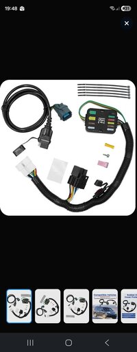

    60 KB · Просмотры: 78
А вот к такой штуке можно как то заколхозится? Может распиновкой как то?
Просто немного не понимаю, если под бампером на разъёме уже всё есть зачем тогда вот эта штука?
Этот блок для Pilot американской версии, там поворотники со стопами совмещены и фишки другие. Я хотел быстро подключить розетку фаркопа и не вдаваясь в детали купил такой на ОЗОНЕ. Если хотите заколхозить, могу продать со скидкой :smile:
Да верно, разъем под бампером есть, но чтобы он заработал нужно установить весь этот комплект, что на фото (модуль и проводку к модулю).
