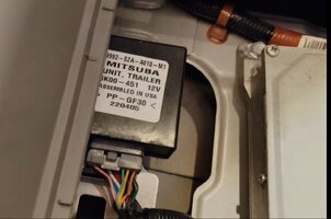

Всем привет! прозваниваю штекер для подключения розетки прицепа, не могу никак найти поворотники. подскажите, может уже была где-то в ветках схема куда что подключать?
Не могу понять для чего этот штекер, для блока или какой то проводки?
motostraiker, Для оригинальной розетки прицепного, отличие от обычной установлен микрик, отключает парктроник и включает поворотники, что бы не ломать микрик, можно просто прокинуть два провода, от поворотников или купить оригинальную розетку ..
Для оригинальной американской розетки стоит внизу конектор, я её подкинул но мне кажется она не активна, думал для неё допом нужен оригинальный блок согласования но у него разъём другой, не тот что на фото хоть и похож. Не могу найти как выглядит жгут под данный разъём что у нас!
