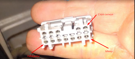

Всем привет! прозваниваю штекер для подключения розетки прицепа, не могу никак найти поворотники. подскажите, может уже была где-то в ветках схема куда что подключать?
    685 KB · Просмотры: 203

Nikram, При подключении к основному разъёму под бампером( при наличии такого ) понадобится добавить только габариты от фонарей( делал давно, уже не помню габариты или повороты), придётся усилить предохранители.

Делюсь своим опытом. Купил блок согласования за 1900 на озоне. Можно и без него, но т.к. запланирована установка парктроника и камеры, которые корректно без этого блока работать не будут поставил сразу.
Установил под капотом предохранитель в номер 30, открыл в багажнике лючок с надписью AUX и поставил в крайний дальний кажется разъем предохранитель. Появился силовой + на широком разъеме.
Далее, чтобы не иметь мозг подключился к левой фаре для снятия сигналов габарит, стоп, задний ход. Прям снял фару, вывел провода от блока согласования через нижнюю заглушку и все подключил. Сигналы левого и правого поворотников берём с МАЛЕНЬКОГО разъема в который вставлена заглушка.
Если не пытаться искать на широком разъеме сигналы стоп/габарит/зх, то все просто и быстро. Можно обойтись и без блока согласования, действовать также, но не надо ставить предохранители никакие
