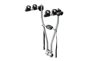

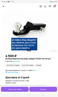

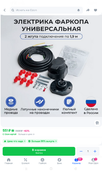

Добрый день, заказал себе такой фаркоп типа с антистуком, возить велобагажник. Кто что думает, может кто-нибудь пользует? И ещё вопрос по электрике, в основном продаются наборы (без блока согласования) типа как на фото. Будет ли его достаточно, или надо что то докупить, может продаются разъемы, чтобы можно было непосредственно к блоку подключиться, который в багажнике спрятан?

а как реализован антистук?
у меня Thule HangOn 9708
брал специально такой, а не платформу (когда велосипед на площадку ставится сзади)
чтобы можно было съезжать с дороги
но к нему я еще докупал лайт-борд (повторители сигналов и номера)
на платформе намного легче крепить велосипеды, и повторители обычно уже встроены
просто у меня 3 детей и платформа на 4 велика (+1 в багажник) уже вообще слишком длинная для того чтобы можно было с дороги съезжать
по подключению розетки см выше уже все рассказано
