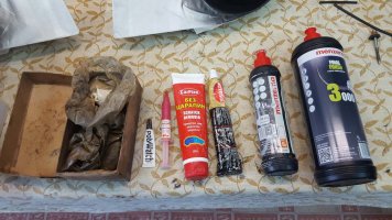

Вот такое беру на али, классная паста, снимает даже лак, которым покрыто стекло изнутри.расскажи, пожалуйста, чем можно отполировать фару снаружи (какие пасты и инструменты рекомендуешь/не рекомендуешь). Спасибо.
Надо не мощность увеличивать (читай потребление тока), а светоотдачу. И если человек не в состоянии отличить одно от другого, то тогда ему путь на переборку фары.[DOUBLEPOST=1473318998,1473318771][/DOUBLEPOST]Сколько ставят ламп с увеличенной мощностью галогенки, то все получают оплавление рассеивателей (колпачков), которые сделаны в виде пластика и оплавления самого стекла, если оно из пластика. Это происходит от перегрева фары.
А фото тюбика не осталось? Или названия? Или еще какой зацепки? От товарища тоже слышал про пасту, при нанесении которой прозрачность увеличивается, но что за паста была тоже сказать не может.В городе как то случайно купил пластиковый тюбик фиолетового цвета. То ли Германия, то ли по лицензии германии, уже не помню надпись. Когда распробовал эту пасту, то успел ухватить в городе 3 тюбика и больше не встречал ее с тех пор. Единственное что сам тюбик где то на фото должен остаться, думал куплю в городе еще, и выкинул. А оказалось нифига, вперед меня расхватали сразу же как только распробовали. :-(((((((( Но паста обалденная, она белая с голубоватым оттенком.
Где то на фото по переделке тюбик был, я его видел. Но надо искать где именно. Как найдется, то сразу скину.А фото тюбика не осталось? Или названия? Или еще какой зацепки? От товарища тоже слышал про пасту, при нанесении которой прозрачность увеличивается, но что за паста была тоже сказать не может.

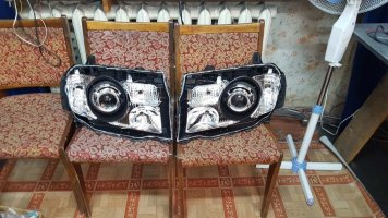

Всем доброго дня, долго думал, и решился. Купил комплект с Китая у нас за рекой Амур.. Привезли вчера, установил, светит хорошо. Но судя по коробке самые дешёвые китаец отправил. Второй комплект заказал с Алиэкспрес, он судя по фото выглядит неплохо.Ты имеешь ввиду светодиоды CREE вместо штатного света? Если да, то думаю полная лажа. Они могут не влезть в наши фары. Там радиаторы для их охлаждения занимают в два раза больше места, чем сама лампа. Да и срок жизни у них сейчас маленький еще.
Фальшивомонетчик))Полирнул одно стекло и поставил маркировку. :-))))
Это почемуй то? Я ведь ставлю линзу, свожу ее в пучок вместе с дальним, то есть провожу юстировку отражателей, чтобы в разные стороны не светили,.а не просто лампочку вставляю.Фальшивомонетчик))
Фальшивомоне́тничество — изготовление, хранение, перевозка с целью сбыта или сбыт поддельных денежных знаковЭто почемуй то?
А вот искажение информации в своих корыстных целях тоже наказуемо. Хочешь меня дискредитировать и шантажировать? Думаешь я испугаюсь? Ты надеешься меня заставишь на своих плантациях ползать, на коленках и собирать грибы? Нет уж. Я "птица" гордая, не испугаюсь. Я фломастером напишу тогда внутри, что это я делал фары. )))))) Я наоборот маркирую, подтверждаю действительность преобразований. А то как то неправильно, стоит линза, а маркировки нет. Вот если бы маркировка стояла, а я линзу не поставил, то тогда, да, согласен, обманул, сфальсифицировал.(монет, банкнот, ксеноновых фар и т. д.)
