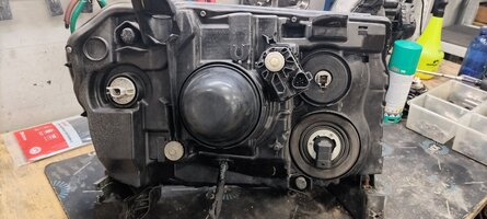

В конце сентября решил обновить головной свет и установить билед с покраской маски в компании Галогену.нет на ул. Василия Петушкова, д. 3 стр. 1. Через 2 недели обратил внимание, что обе фары начали потеть в сырую погоду (до этого потела только фара со стороны пассажира). Менеджеры Галогену.нет на мои запросы отвечают, цитирую: "После установки биледа это бывает при сырой погоде. Тепла меньше, не прогревается. Можем Вас записать, снимем-проверим, но как правило все это от сырого воздуха" и как говорит Малышева в своей передаче "Это норма!". Учитывая, то что ехать туда мне часа 2 + еще скорее всего машину придется оставить, хотелось бы услышать мнение владельцев Пилота, которые меняли головной свет на билед и сталкивались ли они с такой проблемой?
В продолжении истории с запотеванием фар. С сентября 2025 по февраль 2026 покатался с этой проблемой. Заметил, что капель не формируется, но есть запотевание в верхней части у поворотника и в верхней части у габаритов, потом это все спускается вниз. Сегодня приехал в галогену.нет по договоренности если проблема сохранится. Менеджер Владимир оперативно принял машину, тех.специалист Сергей скинул фары и продули их с мыльным раствором. В местах установки ламп поворотника и габаритов активно сифонило. Сняли лампы, заменили уплотнительные резинки. Предложили положить селикагель, отказался так как нет штатного места куда его можно впихнуть. Сейчас устанавливают фары обратно, буду смотреть как будет дальше.
Также, при установке биледа, фары полировали и покрыли бронепленкой, так сегодня обратил внимание, что она немного оплавилась от того, что при езде с грязными фарами, луч нагревает загрязненную поверхность.
Пленку заменили, но теперь взял на заметку, что фары надо протирать как можно чаще.
Ниже фото фары сзади (возможно кому то пригодится) с установленными билед линзами.
    137.2 KB · Просмотры: 31
