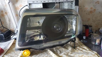

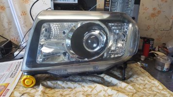

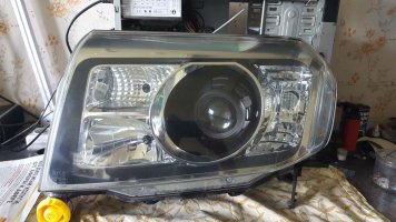

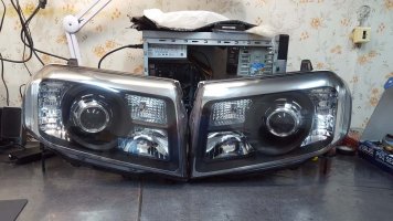

Тема ап. Есть комплект готовых фар. Два варианта дизайна. Полностью перекрашенные по моему варианту и второй комплект вставок не крашенный, то есть хром. Стекла не закрыты, кому какой дизайн понадобится, тот комплектую, запечатываю стекла и отправляю Желающие приобрести есть? 10 переоборудование и 15 материалы. Вариант с возвратом мне снятого комплекта фар. Пересылка поровну.
Ой, чуть не забыл. Вот таки вариант возможен для черненьких бегемотов.
дизайн1б.jpg[DOUBLEPOST=1470872322,1470833248][/DOUBLEPOST]И что? Никому не нужен хороший свет?

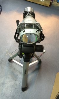

Естественно. У меня на работе стоит стойка, на которую делается установка фары и делаю сведение дальнего с ближним. И уровень регулировки по моему пилоту. Но так как мой пилот лифтованный, то разница небольшая, но может быть. Но скорректировать высоту и горизонталь уже не проблема самому общими корректорами.

@AV24, Хелла беру не такие линзы. Беру с упрощенной установкой, без таких патронов, с пружинкой - фиксатором.. И дальний совсем другой у них. Вот у того Хедда свет вот такой. Нашел фото, которые делал в момент юстировки - совмещения дальнего с линзой, центры световых пучков совмещал.
Это регулировал наклон линзы, вот такая линия ближнего
Это дальний
А это результат совмещенного центра дальнего с центром биксенона.

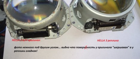

В общем, перспектива отправить фары на переделку @Technician и зависнуть на месяц без фар меня не устроила, и решил "набить" себе шишек сам:)) Тем более, начитавшись теории, решил сделать слегка по другому да еще и побаловаться с маркировкой! В итоге заказал себе такой комплект: HELLA-3 оригинал, лампы Philips оригинал D2S 851222+, блоки розжига Matsushita 5! Теперь как к этому пришел, может кому пригодиться.... Почитал инет, прокатил по установщикам и магазинам, нашел Б/У оригинал HELLA 3 и новую реплику в одном месте! Если бы не читал форумов, или смотрел их по отдельности, то вряд ли бы их между собой отличил! Сразу бросилось в глаза что даты выпуска у старой б/у Хеллы и новой ее реплики почти одинаковые! У оригинала, как и писали на форумах, на шторке есть бугорок, который якобы затеняет свет и не слепит встречку!
Очень хорошо видна разница в линзах! Пишут что реплика светит на ближнем шире и ярче.... глядя на кривизну линз охотно в это верю, физику не обманешь... но тут же возникает вопрос - светит ярко ближе к бамперу, а чем дальше от машины тем свет по той же логике должен быть хуже по сравнению с линзой у оригинала?! IMG_6150.JPG
Качество поверхности у линз разное...
