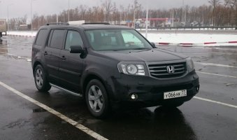

Про головной свет:Как впечатления в ночь?
Интересует освещенность поворотов...
Я после сочинского серпантина вообще до фобии дохожу с освещением поворота)))
P.S. Есть возможность отснять как светит по бокам?

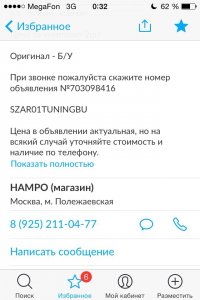

Ссылки на авито. Уважаемые пилотоводы! Посоветуйте, пожалуйста. Поделитесь мнениями-опытом. Отдельно был бы признателен мнению уважаемого гуру - Геннадия Technician.

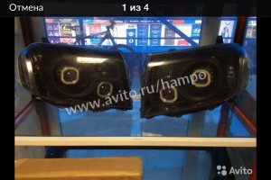

Можно уложиться дешевле. Но в любом случае это нелегально. Я на ебее слежу за аукционом. Выиграл комплект за 14 тысяч вместе с доставкой. Жду когда придут. Примерно 15-17 тысяч обходятся расходники, лампы, бленды, резинки, блоки розжига и линзы. Итого тридцатка. Плюс работа. Кто сколько возьмет за переделку. Но надо учесть, что если брать фары пиндосовские, то их надо "доводить" до "ума". То есть ставить моторы вертикальной регулировки и впаивать в корпус фары круги под патрон Т10, габариты. Либо из лампы делать переходник.@Balu, 60р.????? Неее, спасибо.
