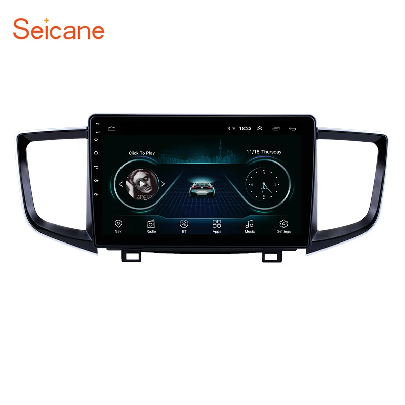

Даниил997
10 Ноя 2016
895
Новые Ватутинки
Даниил
В ссылке на голову странная фото где до и после установки, в Пилотах-3 вроде не было такой смешной головы ), или для себя в сша и такое делали?
IZE-T
7 Фев 2018
568
Михаил
Такие ГУ можно увидеть в обзорах на Ютубе, в самых дешманских версиях Пилотов в буржуинии)

В общем устал я бороться с этим сайтом и пайпалом ) Заказал у них же на алишке:
К сожалению на али нет топовой на 9 андроиде, но и цена ошибки зато меньше )))
Если все заработает, то, думаю, и эта будет не плохой заменой.
albbb
9 Дек 2016
468
albbb
данная "балалайка" ставится в разные авто с переходной панелью, судя по отзывам работает везде. исключение есть, но малые. в хонду одисей встает как розная. надеюсь что и вхонду пилот все встанет.
цена на али, с бриллиантовым уровнем, сравнима с ценой бутылки среднего коньяка.
ждем поставки из поднебесной и фото рабочей головы в авто.
И обязательно протестируйте громкую связь. Выносной микрофон, что в машине, не используется, тут встроенный в голову микрофон. Он как правило не очень. хотя и так в пилоте громкая связь оставляла быть более качественной.
