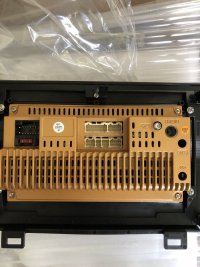

Пришла голова, выглядит добротно )
На праздниках не успею поставить, на рабочей неделе постараюсь.
На срв 4, говорят, ставили данного производителя - вроде не плохой агрегат. Но там просто кнопочная голова была.
Пока из минусов что подтвердилось - микрофон в самой магнитоле. Но в дорогой версии он выносной. Посмотрим что выйдет.

vitan, Джипиэс вижу, значит можно будет поставить любое приложение для навигации, распиновка практически такая же как для второго пилота. Но не вижу разьема на вай фай.
На счет микрофона особо не переживайте. Разницы никто в принципе не замечал, что у меня в машине встроенный или выносной. Слышали меня в обоих случаях нормально. Согласен, выносной вроде как можно поближе к себе повесить и направить на себя, но с другой стороны он больше шумов "цепляет" из салона, чем встроенный. Тот более направленно прислушивается к внешним источникам звука.

Доехал я вчера до сервиса - печальные новости. Подошел только 1 шлейф из всего пучка )))
По словам электрика - на родной голове очень новые разъемы, они только только начинают такие видеть. На китайской как раз наоборот - для старых систем.
Возможно она подойдет для начальных американских комплектаций без навигации и экрана (такие вроде есть в Америке). Но у нас таких, вроде как, нет.
Буду писать китайцам. На одной фотке видно что коннектор питания для СРВ 12-15 ) Может перепутали и вышлют нужный набор разъемов.
