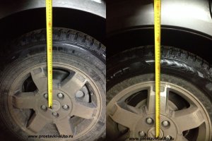

Второе фото надо переснять или просто перемерить тк машина буквально только с подъёмника и прокачка была минимальная...по мне дак нет ни какого чересчур лифтинга, нормалёк смотрится
перед 20- зад 30мм проставки

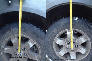

вот такие замеры ДО (от центра ступицы до арки) в сервисе у подъёмника
перед-почти 46
зад - по локер 43.5- по край арки 44.7
После так же есть замеры но прокачку надо делать было ....
После на улице !
перед 46.7
зад по локер 49, по край арки 50.7

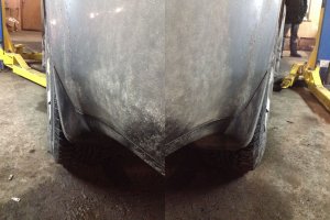

Домик был и нет ;)
Кстати может этот фактор как то сказался на рулёжку в поворотах!

Мне одному кажется, что начало рулетки смещено? В одном случае от центра, в другом ниже?
не цепляйтесь к смещению рулетки- просто я прижимал сначала с низу а потом фотографировал НО ВЕРХНЯЯ граница была на месте! .... если бы все измерения были только в одном месте с ровным полом......а так это уже не верно всё, и можно сравнивать со стоком получившиеся данные + загрузка салона

Все верно, см. первое фото там почти 51 см (это сразу с подъемника), после 3-х дней все село как надо и стало почти 48.
