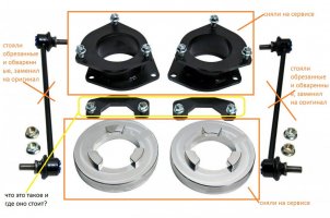

Всем добрый день, предыдущий владелец установил ReadyLift я решил все снять и поставить по заводу, на сервисе сняли проставки и стойки, получается не сняли задние рычаги (если таковые были) и то что я выделил желтым, что это такое ?
Вопроса три, как я уже написал что за деталь я выделил желтым где её искать чтобы снять ?
Второй вопрос, нужно ли все же снимать задние стойки и ставить оригинал или те что идут в комплекте достойного качества?
Ну и третий вопрос, проставки планирую продать, заберут ли их без рычагов задних или они бесполезны будут ?
