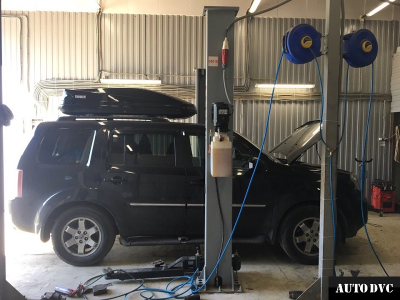

Установка проставок в целях увеличения клиренса на автомобиле Honda Pilot 2 на переднюю и заднюю часть размером 20 и 30 мм. (Арт: 1019,2034)
Время работ - 1 час.
До установки проставок
СТАЛО после обкатки !
