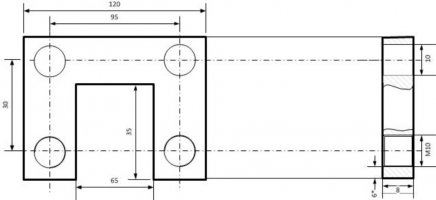

Подниму тему про удлинители верхнего крепления задних амортизаторов. Или "проставки-удлинители."
Если правильно эту штуку называю.
Слышал, есть такая штука в недешевых фирмешных тютюнинговых комплектах, но отдельно вроде не продаётся.
А если мы проставками приподнимаем зад эдак сантиметров на 4-5, то штука такая уже весьма желательна.
На сколько подняли зад - примерно на столько же желательно опустить крепление амортизатора вниз.
Вроде несложная железка, но нужны размеры и возможность заказать изготовление.
С изготовлением - вопрос второй, кто-то может себе на местах заказать, а может и для группового заказа волонтёр найдется.)
Начнем с чертежика и размеров, есть ли они у кого-то?
Ну и вообще, кто что думает по этой теме?
Штука действительно рабочая. И чертеж был нарисован давно, автора уже и не найти наверно. я себе ставил перед зад по 30мм. Скоба работает идеально.[DOUBLEPOST=1530100588,1530100447][/DOUBLEPOST]На Drive-2 товарищ пошел еще дальше. Он не резьбу нарезал, а шпильки в эти отверстия вварил. Ссылочка пожалуйста: https://www.drive2.ru/l/504805305717097602/

Договорился с одним человеком. Изготовит мне 1 комплект. Но есть мнение, что при резьбе М10 всё-таки лучше брать толщину железки-заготовки не 8 (как в чертеже), а 10 мм. Иначе эту резьбу совсем не сложно случайно сорвать. А если делать шпильки, то еще лучше шпильки со шляпками для уменьшения вероятности проворачивания.
Итак, сделали мне такой комплект. Толщина заготовки - 8 мм, использованы шпильки. (Под резьбу лучше толщину 10 мм.) Длина шпилек оптимальная 25 мм. Максимум - 30, длиннее будет только торчать. Оптимальная ширина горизонтальной части этой "подковы"-проставки - 25 мм. От нижней кромки этой горизонтальной части до центров верхних отверстий - 10 мм. С обратной стороны проставки головки шпилек немного выпирают, поэтому с этой же стороны к нижним отверстиям сваркой прихвачены шайбы, чтобы проставка вставала ровно.
Если кому потребуется, могу свести с человеком, который делал, но это недёшево, т.к. штучно и вручную. Вид не идеальный, зато прочно и надёжно)) Несколько дешевле возможно сделает, если будет какое-то количество желающих. Но лучше, если бы кто-то смог мелкосерийно на производстве организовать.

Я и сам долго ездил без этих проставок. Но решающим для меня фактором стала информация от Алексея Pace Car, он сказал, что по его мнению такая проставка при лифте всё-же довольно желательна.
Желательна если зад поднимать на 5 см и выше , что бы шток аморта не вырвало на прыжке от лежачего полицейского, а у Вас если поставите на зад 2 см== будет 4см, минус 0,5 см от резиновой прокладки, её убираете когда проставку ставите.

Алехандро, хозяин барин. Только тут многие, кто назад поставил проставки 3 см еще изготавливали проставки под амортизатор, чтобы шток не вырвало. Вариантов куча в общем.[DOUBLEPOST=1530707334,1530707141][/DOUBLEPOST]Игорь Павлович, я пластиковый штатный стакан не убирал, поставил вперед и назад по 2 см проставки.

Стакан конечно не убирается, я ж про резиновую прокладку пишу, она между пружиной и стаканом сидит, вот у неё как раз толщина 0,5 см
