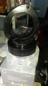

Было решено ставить проставки перед 30 зад 30 + ставить Автобуферы на пружины перед зад.

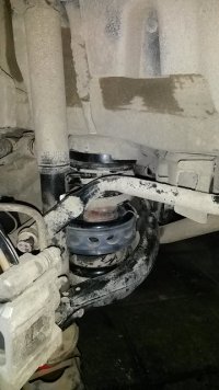

Установили комплект проставок с автобуферами.
Получилось. Перед 83,5 зад 87. Мерил после утряски (покатался 50 км)

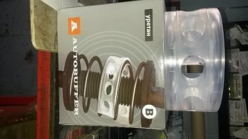

Автобуферы к моему удивлению дали интересный результат. Подвеска стала работать собранно , энергоемко. Машина не клюет носом, нет раскачки.
В итоге зад получился по размерам задран на 3,5 больше чем перед и появился стук амортизаторов. (стук штока на ямках) Решил убрать автобсферы с задних пружин.
Немного стало лучше зад присел на см может чуть меньше. Стук пропал, но на ямках и резких полицейских иногда пробивает.

Перед ставим 30 +автобуферы (те что на фото) Шпильки меняем.
Зад 20 + автобуферы .
По автобуферам пример . Съезжаю с бордюра 15 см. Раньше перед чмокал иногда до стука в отбойник. Теперь съезжаю на большей скорости не осторожничаю и подвеска как будто мяч накачали нормально. Упруго, энергоемко. Не чуть не жестко.

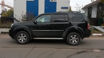

На фото видно, что машина выглядит гармонично и ну совсем чуть зад выше передка.
Желание поставить зад 20 только чтобы убрать стук амортизатора.

проставки и автобуферы установлены. Выглядит это так.
