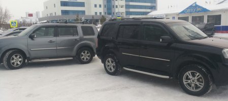

На сером пилоте нет ничего,на втором фото слева стоят межветковые(пружинные)проставки,увеличивает клиренс на 1-1,5 см.,самое простое решение,но свою функцию они тоже исполняют,ну и справа мой.
@Technician, Геннадий, могу ошибаться,но судя по фото у серого резина "жирнее". От этого расстояние от колеса до арки сокращается.[DOUBLEPOST=1425392399,1425392260][/DOUBLEPOST]@CTAPEKC , "На первом фото без ничего" - имеется в виду с установленными Новосибирскими проставками, но без межвитковых?
без ничего серый,а мой со всей приблудой,завтра посмотрю этот Пилот,какая у него резина и диски,либо найду по городу ещё пилота и сфоткаю.[DOUBLEPOST=1425396633,1425396407][/DOUBLEPOST]В принципе и так визульно всё прекрасно видно,на сколько увеличился клиренс.[DOUBLEPOST=1425445820][/DOUBLEPOST]Нашёл,судя по морде пилот 2 поколения,но чёт реально просел..........резину его сфоткал
Нормальная резина, нормальный Пилот левый, у меня такой же.
Что и требовалось доказать :) У него радиус колеса на 13 мм больше - соответственно, расстояние от арки до колеса на 13 мм меньше, чем у стока, и поэтому визуально он кажется просевшим.
А так Пилот в норме левый.

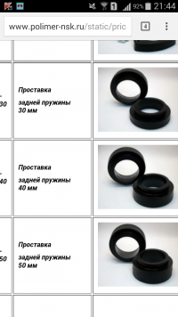

@CTAPEKC,
Я так понимаю , Вы заказывали эти ?
Сегодня ставил проставки на задние пружины - решил компенсировать "усадку пружин"
Данные проставки 7-15-033/30 7-15-033/40 7-15-033/50 указанные на сайте http://www.polimer-nsk.ru/static/prices/Honda_prost/ ставятся не в верхнюю чашку, а в нижний рычаг подвески - что есть не хорошо так как не подходят конструктивно. По диаметру подходят но было видно что "что то пошло не так" )))
После того как поставили проставку в нижний рычаг - пружина плохо села на свое место так как на проставки отсутствует "отлив" под виток пружины.
Ставил 3см. Посмотрев решил не рисковать и поставить другие так как визуально видно нарушение в посадке пружины
Купил проставки под номером 2-15-037/20 от Нисанн Тиана - встали в верхнюю чашку идеально - как родные!
По фото думаю понятно о чем идет речь
На мой взгляд проставки под номерами 7-15-033/30 7-15-033/40 7-15-033/50 чтобы нормально сели нужно будет подрезать-подгонять.
