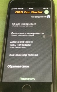

На iOS c elm нормально работает программа Obd Car Doctor
