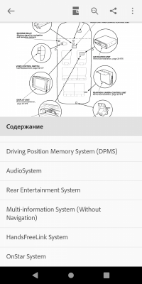

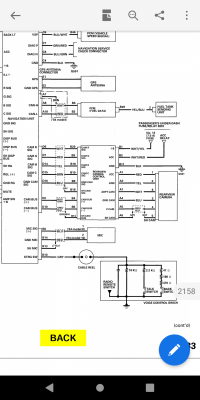

Вот
    211.5 KB · Просмотры: 101
    247.2 KB · Просмотры: 104
Toha
15 Янв 2019
514
Санкт-Петербург
Toha
спасибо! а это что за справочник? и можно ли как-то раздобыть его?
Это ремонтный мануал на Акура мдх рестайл но думаю и в пилоте те же схемы по проводке используются если нужен скинь е майл в личку как с отпуска вернусь отправлю.
