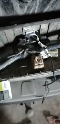

Сегодня с утра камера отказалась работать прошу совета ????
    93.6 KB · Просмотры: 94
SMA
12 Ноя 2010
11,308
SMA
ДенисСемик, или контакт в камере сгнил или просохнет и заработает.
надо снимать и смотреть на обрыв или новую заказывать, тут выше примеры описаны.

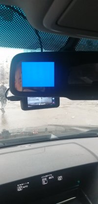

Так устал я без камеры ездить . А ларчик просто открывался . Никаких али и тому подобного . Пошел купил поставил . Все как родное встало и отличный наклон . В общем цена вопроса тыщя руб.

Ни чего не понял, ни по фото, ни по описанию. Прошу более детальней для слабопонимающих, Камера Тайвань просто стала? Ещё и разметка, но она то не работает?
SMA
12 Ноя 2010
11,308
SMA
по идеи разметка должна работать, это программно в мозгах камеры, вопрос настроек, если к компу подключаема, то можно настроить под любые габариты. Или ненастраивыемые усредненные по больнице.
Majorz01
19 Фев 2019
8,273
Москва м. Бабушкинская
Камера это просто передатчик, обработка геометрии это программа, если они связаны то почему вдруг всё так просто? Прилепить другую камеру и всё? Почему раньше никто не смог?
SMA
12 Ноя 2010
11,308
SMA
есть аналоговые камеры как у нас стоят штатно, они передают сигнал с изображением, есть ip камеры, как возможно эта, она передает поток данных. Ip камера это микрокомпьютер со своим процессором.
ps: эта камера обычная аналоговая, к ip не имеет никакого отношения, рабочие температуры от -20 до +40
качество на нижнем пределе, разметка не настраиваемая, просто полоски нанесены на матрицу.
