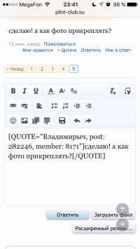

Рядом с кнопкой "ответить" есть кнопка "загрузить", вот жми на неё
Я делаю проще. Когда пишу ответ, то перед этим в другом окне проводника выделяю подготовленные фото и тяну их в окно, в котором пишу ответ. Далее фотки сами загружаются. Я дописываю ответ и потом указываю либо маленький оставить формат, либо полностью в сообщение вставить. :-) То есть принцип перетаскивания.
