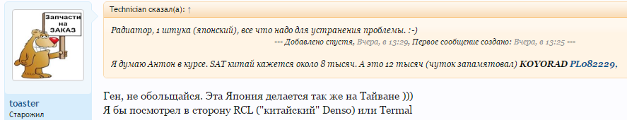

@SIGURNO, это именно тот что Гена номер давал?
@SIGURNO, так написали же, что он не японский.

А что такое AVA HD2267, кто-нибудь слышал?
Спросил знакомых запчастистов, которые занимаются неоригиналом, вот ответ: «Качество среднее. Хоть и позиционируется как Германия, делается в Китае или Тайване. Поставить можно, но сколько проходит неизвестно».
