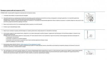

Собираюсь на НГ на дальняк, но к своему стыду не знаю как проверить уровень масла в АКПП. Как правильно, на горячую или холодную?
проверка уровна масла АКПП.jpg[DOUBLEPOST=1483025669,1483025398][/DOUBLEPOST]
И так и так можно, на щупе есть отметки, гор. и хол.) разница не критична, если его нет, то и не будет. Сегодня проверял, уже надо готовиться к замене, заодно и радиатор посмотрю с трубками.
