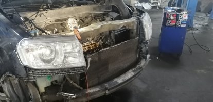

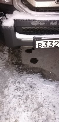

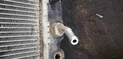

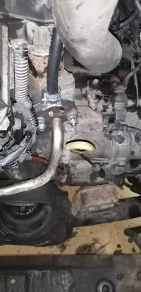

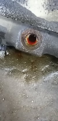

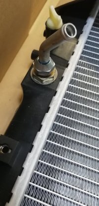

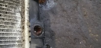

Вчера также встрял...((((Technician,я о том и писал,что на неоригинальном радиаторе другая,более надежная конструкция крепления штуцеров.На оригинале,после замены и вскрытии,я понял,что изменить,улучшить не получится.По другому всё.Да ,кстати, у меня произошло внезапно все.Газанул на обгоне в пол и через пару км встал...До того и антифриз не уходил и ATF была чистой...Как-то так.[DOUBLEPOST=1482833429,1482833234][/DOUBLEPOST]Неграмотно сказал SergeyVSt.Ошибся...Не термостат,а нижний бачок радиатора.Термостат в другом месте.Для того и форум,чтоб разобраться и понять...и простить.
Оригинал. Он же Валео вроде.Надежный проверенный вариан

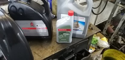

Ну зато за компанию и антифриз родной поменяю )месяц уже вожу с собой .все трубочки подтянули обжали новыми хомутами теперь я спокоен за дальнею дорогу . Если что будуписать паааамммааагитееееее)))))).ДенисСемик, Предупрежден, значит вооружен. Это дешевле, чем из-за штуцера коробку новую искать. :-)
