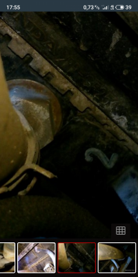

Я Залез в яму, там где проушина буксировочная есть отверстие прямоугольное. Потребуется зеркальце где то 6 или 8 мм, (можно и поменьше) на трубку загнутую под углом~ 45гр. приклеил чем нибудь (скотчем) и фонариком светишь открывается вот такой видВот, называется, зашел форум почитать.

Сверху этот штуцер можно увидеть?
фото- смартфон туда заталкал)) . Это штуцер справа, где гена стоит...
это кто не хочет ни чего разбирать
.СОГЛАСЕН. Буть оно так...Ivanko, Лучше снять защиту картера (если она есть), снять пластиковый пыльник, проинспектировать соединения, обработать злосчастные штуцеры антикором. Это всё не сложно.
А на ДЕНСО какие штуцера? Как на САТе ?денсо на Пилот закончились, остался только оригинал ща 20₽ . Спросил в чем отличие, от поставляемых на конвейер, объяснили другим креплением штуцеров, не в сам радиатор, а сделаны выступы медные, как я понял, это типа как на Китайском Сат.
А помазать чем, можно спасти. Или готовиться к замене? Кто нибудь так делал?Я бы вынес такой, коррозиия уже начала вести свое грязное дело.
Тоже верх радиатора болтался, я решил его закрепить. Трубочки силиконовые вставил . И Что теперь обратно убирать чтоб болтался? Не пойму для чего всё это?Technician, Правильно. Поэтому не стоит заниматься этим «улучшайзингом»
По моему не так уж плохо, чтобы паниковать. Бывает там окислы, труха прямо, вот тогда жди беды.Я бы вынес такой, коррозиия уже начала вести свое грязное дело.
Я ж не спорю, я о другом. Что коррозии имеет место быть и забить на это нельзя. Нужно контролировать при каждом подъеме авто.По моему не так уж плохо, чтобы паниковать. Бывает там окислы, труба прямо, вот тогда жди беды.
Не шевелил. Страшно)По моему не так уж плохо, чтобы паниковать. Бывает там окислы, труха прямо, вот тогда жди беды.
Ivanko, если руками пошевелить, не вываливается?
Машина с 2013 года, пробег 140000. Помажу пушСалом. Буду наблюдать. Всем спасибо.Halera078, да, контролировать нужно при таких пробега, и не только эти трубки.
