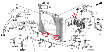

А зачем вообще в системе охлаждения АКПП задействован радиатор от системы охлаждения двигателя, если есть отдельный радиатор АКПП?
Штуцера из большого радиатора вылетают, это слабое место. А может проще вообще их обойти и привести напрямую линию, без захода в большой радиатор?CImage.png

Штуцера из большого радиатора вылетают, это слабое место. А может проще вообще их обойти и привести напрямую линию, без захода в большой радиатор?Посмотреть вложение 77689
Теплообменник стоит для того, чтобы масло прогреть при запуске и в холодное время. После того, как масло прогревается, то оно принимает температуру ОЖ примерно 90 градусов и на таком уровне держится. Как только нагрузка на коробку возрастает, то масло начинает нагеваться больше. Чтобы сохранить его свойства и температуру, стоит радиатор для его охлаждения. Таким образом температура держится в относительно постоянном диапазоне. Если радиатора для охлаждения не хватает, то датчик температуры, который стоит на коробке, выдает сигнализацию о перегреве масла в АКПП. Предупреждая таким образом о критическом состоянии масла в коробке.
Если отключить теплообменник, то в холодное время, масло начнет рвать манжеты и резинки в коробке.
Technician, Гена. Только не 90.
Теплообменники всегда распологаются внизу радиатора ож, где ож уже охладилась после прохождения сот радиатора. 50-70 в этих пределах подогревается АTF в теплообменнике.
CURL, Если исключить теплообменник в основном радиаторе из контура, не будет термостабильности АКПП в разных условиях эксплуатации. Производители АКПП расчитывают работу, ресурс агрегата и применяемую ATF исходя из рабочей температуры. Обычно 70-80 при нормальных условиях эксплуатации.

Вы говорите о подогреве в холодное время. Сколько должно пройти времени, чтобы открылся термостат и ОЖ начала циркулировать через радиатор и еще с такой температурой, чтобы подогреть АТФ жидкость? Думаю жидкость в коробке нагреется быстрее, чем ОЖ в радиаторе.
Как я понял из фото, объем этого теплообменника не очень большой, эффективность его не очень. Хотя кончено при малых скоростях жидкость АТФ будет отдавать часть лишнего тепла антифризу.
Я не утверждаю, что этот контур через большой радиатор, абсолютно лишний. Но скажем так, сомнительный, при наличии внешнего радиатора АКПП.

Никаких сомнений. Сравните время работы вашего автомобиля на режиме прогрева двс и режиме поездок. Теплообменник работает на обогрев-охлаждение АТF во время всей поездки.
Его задача поддержание рабочей температуры ATF, а не только охлаждение.
