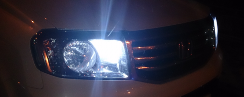

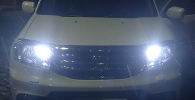

LEXXX75 написал(а):Только с мойки приехали :D ... той самой "на каширке". Вот фотки.

Привет! Если ты про светодиоды в габариты, то ничего мудрить не надо. Я поставил за 3 минуты, единственное не оч удобно подлазить.Аrсен написал(а):Алексей, а как они встают? Там с конектом, что-то мудрить надобно будет?
Чтобы было удобно подлазить, надо снять с кронштейна бачок ГУР (он на защёлке) - это с правой стороны. А с левой стороны снимается воздуховод (он на двух клипсах).LEXXX75 написал(а):единственное не оч удобно подлазить.
