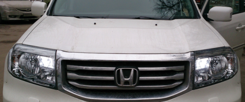

Только что поменял лампочечки в габаритах на светодиоды MTF-Light COB55T10 - W5W 5500K. Гарантию на них дали на год. Мне нравицца. Если надо фото, вечером могу сделать. :good:

Если не сложно, но фото бы глянул.
Пока так, думаю когда стемнеет ещё сфоткаю будет лучше.

И побольше ракурсов, плз.
Кстати, цена вопроса?
...вот так упаковка выглядит. Цена 1200 руб. Гарантия год.

...мне сначала диодики за 50 руб предложили, потом за 300, потом ... но взял с гарантией.

Лично я никогда не обращусь с лампой по гарантийному случаю даже если она сгорит через неделю
Ну каждому своё. Я вообще-то не только про гарантийный случай (перегорела), а ещё и про общее качество (изготовление, ТТХ и т.д.)
У меня такие же! 270 люменов, вечером светят как ближний:) рядом с кем-то не постоишь на габаритах! А днем как ДХО у новых авто! Прикольно!

Фото нет вечерних?
Ну или с других ракурсов, не со лба?
