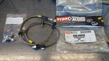

На сегодняшний день на ебее предлагаются комплекты бронированных шлангов, в комплекте идут новые шланги, штуцера, медные шайбы и колпачки для штуцеров прокачки тормозного суппорта.
Но их не так просто найти, не зная номера. А комплекты, которые вместе с задними шлангами я уже несколько лет вообще не могу найти. Сделаны очень качественно, но ждать очень долго и цена доставки кусается.

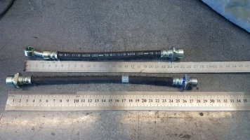

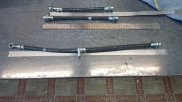

Вот достал из заначки, чтобы выдать полностью размеры.
Все резьбы и фитинги аналогичны передним. Передний шланг 51 сантиметр, кольцо под штуцер с резьбой М10х1.
Второй фитинг с внутренней резьбой так же М10х1 и прорезью под крепежную пластину.
Задняя магистраль с двух шлангов.
Первый длиной 280 мм с фитингами под внутреннюю резьбу М10х1. В него вкручиваются трубки с обоих сторон. Второй длиной 255 мм. С одной стороны фитинг с внутренней резьбой, металлическая трубка между этими шлангами в середине, как вставка, а второй край шланга так же с кольцом для подключения к суппорту штуцером М10х1. Не совсем понимаю конечно смысла так "рвать" магистраль, может быть было бы гораздо целесообразнее цельным шлангом сделать, а не кусками, но с другой стороны стальная вставка не позволит тормозной жидкости сильно раздуть магистраль на этом участке, так как резина будет на себя забирать часть давления тормозной системы.
Размеры дал, ждем от вас цены на полный комплект перед-зад, и раздельно передняя пара и задняя.

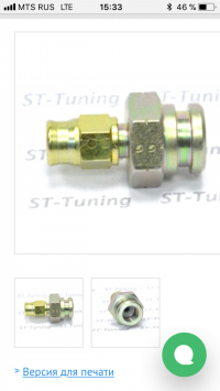

Комплект для сборки передних шлангов, с разборными фитингами.
758-03-31p необходимо 2 штуки (ФИТИНГ МАМАе M10*1 ПОД ПРЯМОЙ КОНУС, ПОД КЛЮЧ 19MM D-03 СТАЛЬ 758-03-31P, GOODRIDGE)843FB0AF-E122-4456-91F1-5D5DCF52D2A8.png

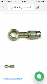

5092-03p необходимо 2 штуки (ФИТИНГ BANJO D10 MM, ДЛИННЫЙ D-03 СТАЛЬ 5092-03P, GOODRIDGE
3-jpg.42026
Геннадий, подскажите по короткому шлангу. Какой угол наклона штуцера? На взгляд градусов 10. И какое расстояние от круглой части банджо(места пайки), до опрессовки.
