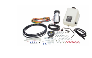

Я побоялся озвучивать свои мысли на сей счет, но желание поставить впрыск воды меня одолевает))
Первая мысль какая пришла - это обычный бытовой ультразвуковой увлажнитель воздуха, который создает влажный "туман", степень генерации привязать по напряжению к числу оборотов, одно но - генерация там всего 400 грамм в час, чего как мне кажется - мало.
Второй вариант - это готовые комплекты впрыска метанола с ибей:
