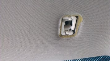

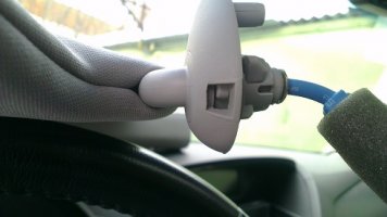

Кто разбирал крышу? Подскажите КАК именно снимаются ручки что на краях крыши и передние солнцезащитные козырьки? Они там на защелках типа клипс сделаны, их просто вытягивать или помогать надо изнутри сжимая усики? Кто снимал подскажите? В инструкции в общих чертах, таких тонкостей нет в описании.
Ну что комрады никто обшивку крыши не снимал??? Поделитесь знаниями с форумчанами!
Вот тут по-моему достаточно наглядно по козырёк.
    44.7 KB · Просмотры: 400
Хочу дополнить немного, внести маленькую лепту в общую копилку своим опытом. Разбирали салон для шумки. Удалось сохранить 5 клипс из 6. Первую пробили как написано в мануале по разборке. Но потом посмотрев на нее решили попробовать не ломать. Получилось!!! Это самые верхние, которые считаются одноразовыми, на стойках и задний уголок багажного отделения. В общем у нас получилось снять обшивку, не пробивая клипсы во внутрь как написано в мануале. Внимание!!! Описываю способ снятия, без повреждений.
Итак. Снимаем средние накладки, чтобы освободить стоечные. "Подрываем" накладку снизу, чтобы вытащить простые клипсы в нижней части стоечной накладки. В заднем уголке со стороны стекла открыть крышечку и выкрутить винт, это самая задняя в багажном отделении что с колонками. А теперь самое главное!!! Подсовываем длинную отвертку или вилку для снятия клипс со стороны двигателя и упираемся в одноразовую клипсу. После как клипса зафиксирована на месте просто толкаем панель в сторону двигателя машины. Клипса выползает из прорези освобождая панель. При этом клипса остается целехонькой. :D Знай наших, америкосы. :P
