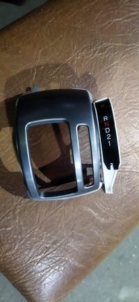

Подскажите как снимается эта пластиковая накладка, увидел по краям два болта а остальное на клипсах?

Не болты, а гайки. Откручиваете по краям гайки. Потом в центре стопарь надо освободить. Две квадратные заглушечки поддеваете тонкой плоской отверткой и откручиваете саморезы. Отсоединяете разъем и Вытаскиваете фонарь. Открываете дверь и снимаете верхнюю часть внутренней обшивки. Снизу два винта со шляпокй 8 мм. Их откручиваете. Потом начиная с центра, откуда вытащили фонарь, подсовываете вилку и вверх выталкиваете накладку. Клипсы будут выщелкиваться из постелей.

Спасибо огромное!
