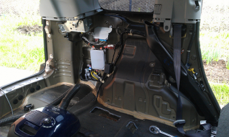

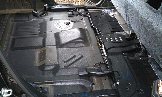

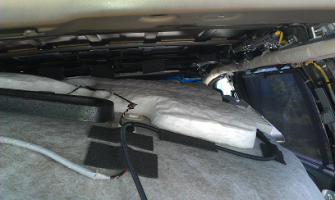

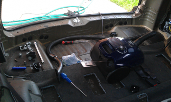

Снятие центральной консоли Пилот - пакет готов. Получилось три изображения. В архиве всего 282 килобайта. :-)
:D
    247.7 KB · Просмотры: 463
    238.4 KB · Просмотры: 452
    242.2 KB · Просмотры: 391
    166.9 KB · Просмотры: 407

:) Все просто, снимаем потайной пол(он на пистонах)снимаем заглушки болтов 3-го ряда, откручиваем 8 болтов и скидываем 3-й ряд. Задние боковые панели: откручиваем видимые само резы и 2 больших пистона из пола,прямоугольные хромированные скобы( за крышками болты). Снимаем пороги.Снимаем боковые панели.
Отщелкиваем все стекляшки с плафонов(тоненькой плоской отверткой,обмотанной салфеткой) под ними по 2 болта,верхняя задняя панель на пистонах(отщелкиваем).
Теперь танцы с бубнами: задние угловые панельки с динамиками(один болт на 8 под заглушкой),там в верху хитрый пистон, такой же не задней и центральной стойке.Снимал так: заглядываешь под панель как стоит пистон в постельке и выдергиваешь из нее(тянешь на себя и в сторону).
Про крышу напишу позже, но если шумить то разбирать весь салон и начинать делать с крыши.

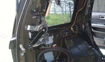

Подскажите пожалуйста кто вскрывал двери? Как отсоединяется тросик блокировки замка от ручки? Не броня, а именно тросик. С тросиком открывания проблем нет, там все просто. А вот блокировку боюсь давить. Там вроде как усики какие то. Их надо сдавливать или разжимать? Как освободить? Боюсь сломать, а держать обшивку навесу неудобно. :-(
я вскрывал и неоднократно, но вопроса не понял по сути...
какая броня, какой тросик, там все на тягах?! :?
Я делал проще,когда обшивку снял, отсоединяешь ручку открывания двери от обшивки(кажись на 4-х защелках), все ручка на тросиках отдельно, обшивка отдельно.
Полностью блок с ручками управления открыванием и блокировкой? Если да, то спасибо за подсказку, что то не додумался даже о такой возможности. :-) Век живи-век учись. :-)
