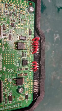

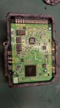

Добрый день, как и всех тут стала появляться периодически гирлянда, сперва редко, потом всё чаще. Купил кабель HDS почитал , ошибка 121-11 по ней попал на ваш сайт. Блок вскрыли перепаяли частично нижний ряд, где обычно у всех отваливаются перемычки, одна была уже оторвана. Поставили на машину и гирлянда стала появляться сразу при заводке авто, хотя раньше надо было проехать какое-то время, подключил комп ,старая ошибка 121-11 ушла, но появились две новые 66-13 и 123-11 вот сижу теперь думаю, что пошло не так. В продаже блоков с своим номером не вижу((( Может кто сталкивался с подобным

mishgan77, возможно «сопля» какая-то появилась, раз основная ошибка ушла и добавились новые!
Тут либо опять разбирать и все досконально просматривать и пропаивать, либо искать контракт! В разное время б/у попадались по цене до 15 000₽.
Вроде как еще сами соленоиды пропаивали. Там так же может сопля появиться, на катушках.

Тут кто-то выше писал что помимо этих контактов пропаивал саму плату, типа она под действием вибрации от соленоидов тоже повредилась, но в моём случае ошибка изменилась, делал Николай Knastik , он всё досконально проверял и катушки все прозвонил и результат пайки под микроскопом проверял и тестером все возможные КЗ, я ветку уже несколько раз прочитал и не понимаю ставил кто-то с других машин блоки и как их прописывали и активировали? или тут все отделались пайкой? рест на дорест и наоборот ставится?

Я бы попробовал ещё раз снять блок и все внимательно просмотреть! Тем более корпус уже распиленный! )))
При сборке что-то могло повредиться …
