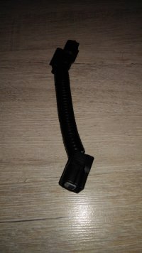

Собираю по 1000 на разъемы. Переходники сделаю, предам при встрече или по почте. Если по почте, то почта за счет принимающей стороны. Переходник стандартно включает в себя резистор и готов к установке, кто будет забирать лично, тому установлю. Резистор планирую 68 Ом. Кто хочет участвовать напишите в тему, включу в переписку. Делаю через переписку, чтобы оповещать проще было и тему не засорять. Собирать решил через Яндекс кошелек. Легко оплатить любой картой или с яндекс кошелька, если есть. Правда яндекс при оплате с карты берет 20 с 1000, при оплате с кошелька 5 с 1000. Вот ссылка:

Как отключается? В цепь первого датчика температуры охлаждающей жидкости устанавливается переходник, изменяющий его характеристику. Т.к. VCM отключает клапаны давлением масла, то для очистки масляных управляющих каналов переходник позволяет системе кратковременно включаться при движении в пробках.
Опыт американских и российских владельцев Пилотов не выявил проблем и недостатков использования переходника, отключающего VCM.
