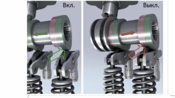

Среди многообразия технических решений можно выделить три подхода:
•применение толкателя специальной конструкции (системы Multi-Displacement System, Displacement on Demand);
•возможность выключения коромысла (системы Active Cylinder Control, Variable Cylinder Management);
•использование кулачков распределительного вала разной формы (система Active Cylinder Technology).
3. Принудительная дезактивация цилиндров помимо неоспоримых преимуществ имеет ряд недостатков, среди которых дополнительные нагрузки на двигатель, вибрации и нежелательный шум.
4.
О чем я писал = эффект батута/пружины. Для предупреждения дополнительных нагрузок на двигатель в камере сгорания выключенного двигателя остается заряд отработавших газов от предыдущего рабочего цикла. Газы сжимаются при движении поршня вверх и давят на поршень при его движении вниз, тем самым обеспечивается уравнительный эффект.
5. Впервые система управления цилиндрами была применена в 1981 году на автомобилях Cadillac. Система имела электромагнитные катушки, установленные на коромыслах. Срабатывание катушки обеспечивало неподвижность коромысла, а клапаны при этом под действием пружин были закрыты. В системе отключались противоположные пары цилиндров. Управление работой катушки осуществлял электронный блок.
Система Active Cylinder Control, ACC применялась на автомобилях Mercedes-Benz с 1999 года. Закрытие клапанов цилиндров обеспечивало коромысло особой конструкции, состоящее из двух рычагов, соединенных фиксатором. В рабочем положении фиксатор соединяет два рычага в vk.com/autobap единое целое. При дезактивации – фиксатор освобождает соединение и каждый из рычагов получает возможность двигаться самостоятельно. Клапаны, при этом, под действием пружин закрыты. Перемещение фиксатора осуществляется давлением масла, которое регулирует специальный электромагнитный клапан.

Active Fuel Management, Honda's VCM uses
overhead cams.
solenoid unlocks the
cam followers on one bank from their respective
rockers, so the cam follower floats freely while the
valve springs keep the valves closed. The engine's
drive by wire throttle allows the engine management computer to smooth out the engine's power delivery, making the system nearly imperceptible on some vehicles. When the VCM system disables cylinders, an "ECO" indicator lights on the dashboard, Active Noise Cancellation (ANC) pumps an opposite-phase sound through the audio speakers to reduce cabin noise, and Active Control Engine Mount (ACM) systems reduce vibration.

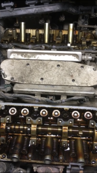

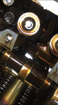

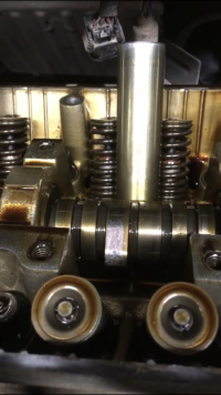

Ну и последнее, на видео все видно, как закрыты клапана. У меня сомнений никаких нет, опровергайте )
