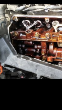

На валу есть дополнительные кулачки. Они как раз делают это.
На фото кулачки с пружинками. Как раз они делают это.

Halera078, SMA, Это всё прекрасно. Так работает VTEC на Хонде, позволяя расширить полку крутящего момента двигателя.
Вопрос в другом. Клапана при работе VCM закрыты или открываются на отключенных цилиндрах.
