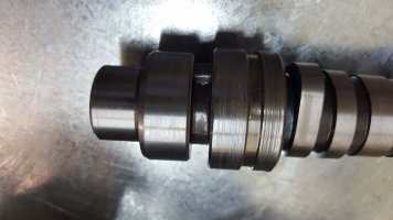

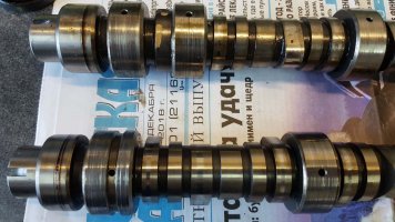

Смотрите распредвалы. Слитое масло внимательно просмотрите. Есть ли алюминевая пыль в масле? У меня проскочил ремень из-за подклинивания распредвала в постели. Причем ремень остался цел, ни одного зуба не срезало.
Снимаете пластиковые крышки, потом на обоих головках постели коромысел, чтобы распредвалы остались свободными. Ремень порван или цел, не важно, его надо скинуть конечно. Пробуете прокрутить распредвалы. Свободно крутятся или с натягом? Снимаете головы (все равно гнутые клапана менять) и вытаскиваете распредвалы. Будет сюрприз наверное в виде угробленных шеек распредвалов, если валы крутятся с натягом.
Одна из причин обрывов ремня.
Вся проблема в принципиальной схеме смазки шеек распредвала в головке. Даже может быть не в самой схеме смазки, а в ее исполнении. И самое главное был очень поражен тому, что алюминий смог сожрать до такой степени шейки распредвалов за каких то 5 часов обкатки. :-((((((( Я сейчас обдумываю как можно исключить такие случаи. И кажется нашел вариант, как предупредить такое.
Вот снятые валы, и мною было принято решение об их замене. Кулачки в идеальном состоянии, но шейки ужасные.
А вот это вал, проработал в головке всего 5 или 6 часов в режиме обкатки, который подклинил и явился причиной проскакивания ремня. Что в свою очередь вызвало остановку мотора с загибанием всех впускных клапанов на обоих головках. Разницы между работающим и совершенно новым, практически отсутствует, меня это шокировало после разборки. Даже еще следа от сальника не осталось.
