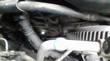

было бы совсем замечательно если бы произношение и написание было бы правильным!!) не думаю , что было бы приятно слышать в свой адрес исковерканное имя! а в целом я только рад, что так все произошло и как сказал GARRYM, и Судья, что случай редкий, а в моей практике общения с пилотами вообще первый, но для реальности картины было бы неплохо видеть фото результата обрыва ремня ГРМ и посмотреть на то как работает ДВС сейчас, насколько ровно, присутствуют ли посторонние звуки т.д.
Все работает ровно, нареканий нет. Так как вы меня очень пугали, для пущей убедительности мы его разобрали, вертели и крутили, но ваш диагноз не подтвердился. Фото высылаю[DOUBLEPOST=1489954972,1489954904][/DOUBLEPOST]Это продолжение процесса[DOUBLEPOST=1489955040][/DOUBLEPOST]Надеюсь просто мои ангелочки рядом сидели[DOUBLEPOST=1489955197][/DOUBLEPOST]Но и как в том случае, иногда проносит. Вы же знаете раз на раз не приходится. Но если кому нужны будут контакты моих самородков звоните, пишите поделюсь, я не жадная.[DOUBLEPOST=1489955284][/DOUBLEPOST]
Так может ребята не в курсе, что клапана погнуло?
Мои ребята в курсе и не всегда у нас клапана гнёт![DOUBLEPOST=1489955319][/DOUBLEPOST]

Здесь отдельно под фото не пишется, увы. Первая картинка обрыв, 2-я продолжение, а сейчас уже починка завершена, уже как дней 4-5 встрою, бегает:) так что процесс ремонта завершён. А к чему эта фраза " так пусть он продолжается и не прекращается!!!"? К ремонту? :))))

Bucho, если происходил обрыв ремня ГРМ, то клапана загнуло сто процентов, а вот в какой именно фазе это произошло сказать возможно только при снятии ГБЦ,! есть вероятность , что удар поршня по тарелке клапана произошел при максимальном открытии клапана! в этом случае гнется не только тарелка клапана, а так же шток клапана, в результате чего клапан застревает в направляющей клапана и не возвращается до седла клапана, а торчит из ГБЦ! соответственно при вращении коленвала происходит некое подклинивание, поскольку поршень уперается в открытые клапана одного из цилиндров!! при таком варианте пытаться запустить ДВС очень опасно, поскольку может произойти отрыв тарелки клапана , что повлечет за собой образование повреждений на поршне, на ГБЦ и на стенках цилиндра блока ДВС ( об этом говорил Гена Technician, ) что приведет к замене ДВС ЦЕЛИКОМ, поскольку стоимость восстановления блока цилиндров ДВС+поршни+кольца и +++++++ , составит сумму превышающую стоимость ДВС целиком:new_russian:
как то так :pardon:
