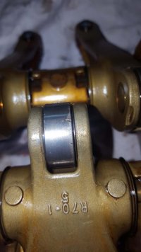

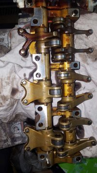

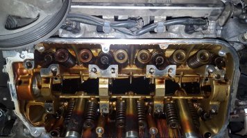

Фото от Морселя:
Опоры сильно изношены, надо пастели в головках проверять на износ и зазор.
Привет Александр. Недавно только кому то отписывался о предельных значениях. Я не уверен, но должны были конечно нутромером измерить. Насколько помню предел 0,15 мм на масляную пленку по распредам, осевой максимальный 0,2 мм,
максимальный зазор на втулках в коромысло-вал :
впускные - 0,067 мм,
выпускные 0,058,
головка что у радиаторов 0,046
Номинал у салона голова от 0,02 до 0,06
голова у радиаторов 0,015-0,046

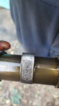

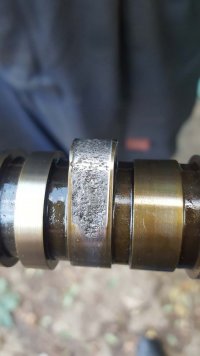

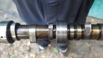

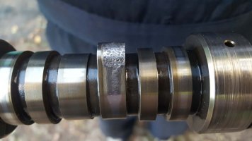

Нифигасе как жестко накрошило и подрало! я передний вал махнул месяц назад, дак и то, сравнивая с фотами Марселя, у меня идеал был.
Это запущенный случай в данном варианте. Цокотение коромысел нельзя было не услышать после регулировки клапанов.
Все дело в том, что отрегулировав зазоры в клапанах, посторонние шумы от зазоров уходят и двигатель начинает работать чуть жестче, но намного тише. То есть посторонние шумы "уходят", а на их фоне начинает как бы выделяться этот цокот от разбитых кулачков. Своего рода как фотография проявляется.
Причем постепенное разрушение кулачков не могло сказаться на расходе топлива. Это меня хоть ножом режьте, но наверняка расход топлива неуклонно рос, а мощность двигателя при этом падала. И не заметить этого никак нельзя было. Если бы проблема была обнаружена своевременно, то не пришлось бы сейчас менять коромысла. Только два сальника и валы. Разбитые ролики на коромыслах и степень износа самих кулачков говорят о запущенной проблеме.
Я уже не раз повторял, что двигатель очень маленький по своей металлоемкости и детальки крошечные по сравнению с другими моторами. Следовательно уровень шумности у него достаточно низкий. Поэтому любой незначительный посторонний звук в работе двигателя должен настораживать. Главное найти источник этого звука. Определив откуда именно он идет, можно уже будет делать какие то умозаключения критичен он или нет.

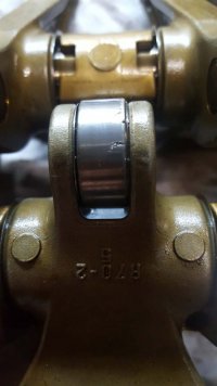

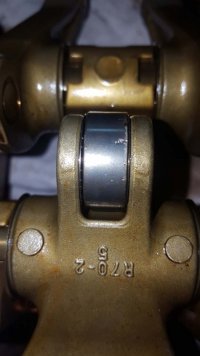

Вот смотрю я на эти две фотографии, и не покидает меня мысль, что такие повреждения - ровный спил поверхности кулачка и "ударные" повреждения в разных местах, словно гвоздями на угад молотили - результат клина ролика в коромысле...
Уж больно ровные боковые и торцевые края повреждений.....

При снятии коромысел клина роликов не было.

Так ровно "слизать" поверхность может только жестко заклинившийся ролик, который начинает выполнять роль не колеса, а напильника...
iles, выкрашивание это характерное разрушение, в т.ч. и в подшипниках качения на дорожках, без намеков на заклинивание. Даже если бы ролик заклинил, то при наличии масла все бы работало. Таких ГРМ без роликов полно.
Так что, мне кажется, что здесь ничего нового, просто длительный износ.
или , всё же , брак.
Брак чего? Ролика или распредвалов? распредвалы по жесткости не уступают нашим валам с 402-ого мотора. на 402-ом моторе толкатели вообще без роликов а вообще пятками елозят по кулачкам и не выбивает так кулачки.
Ролики? Линия одна, которая штампует эти ролики. Почему тогда не все подряд ролики расшибают кулачки одновременно? Они ведь одинаковы.
Опять 25... Сий дефект весьма похож на выкрашивание в результате избыточной твердости . Сталкивался с подобным , когда излишняя закалка и цементация , вызывает подобные выкрашивания на производстве , будучи слесарем . Твердость , - не всегда хорошо . Типа , все мечтают о твердости ножа в 64-67 единиц , но не все понимают , что такой нож хрупнет в неподходящий момент...Ну не встречал я на других машинах в паре распредвал-толкатели подобных разрушений. PS. Эта тема скользкая , Геннадий , трудно обоснованно доказать причину , валы разрушающую ...[DOUBLEPOST=1505831403,1505831149][/DOUBLEPOST]PS2 . И спорить я буду долго , нудно , пока доказательств не получу неопровержимых . Ибо я с металлом , если не на " ВЫ " , то очень уважительно ...[DOUBLEPOST=1505831992][/DOUBLEPOST]
А измерить , коли утверждаете , можно ли ? Я уверен , что жесткость у пилотовских валов будет больше... Хотя бы по Бринеллю...PS . Да хоть напильником бы попробовать...( но только "бархатным" , советским...)
