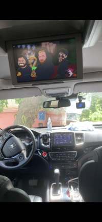

Поставил под переднее пассажирское сиденье инвертор 220В от аккумулятора, поставил приставку ксиоми и через задний HDMI подсоединил к заднему телевизору, к приставке присоединил жесткий диск на 1Тб и все работает. Обошлось все тысяч в 25000. Дети довольны.
    734.4 KB · Просмотры: 52
